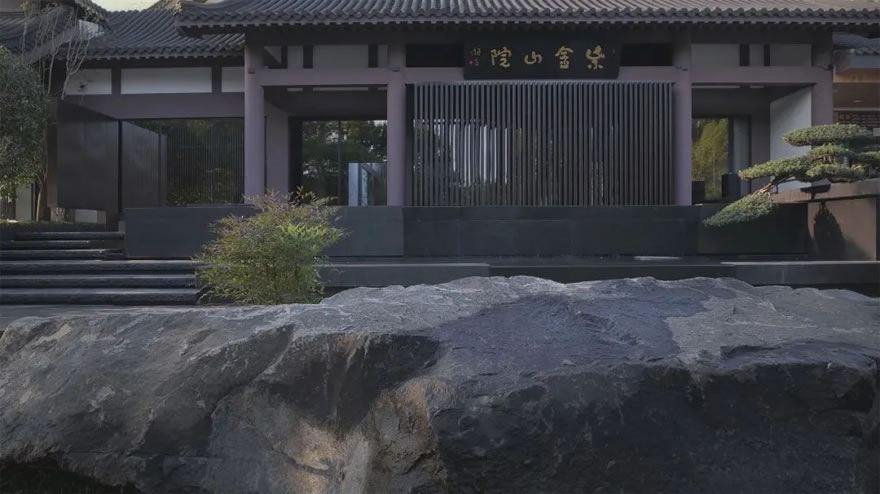

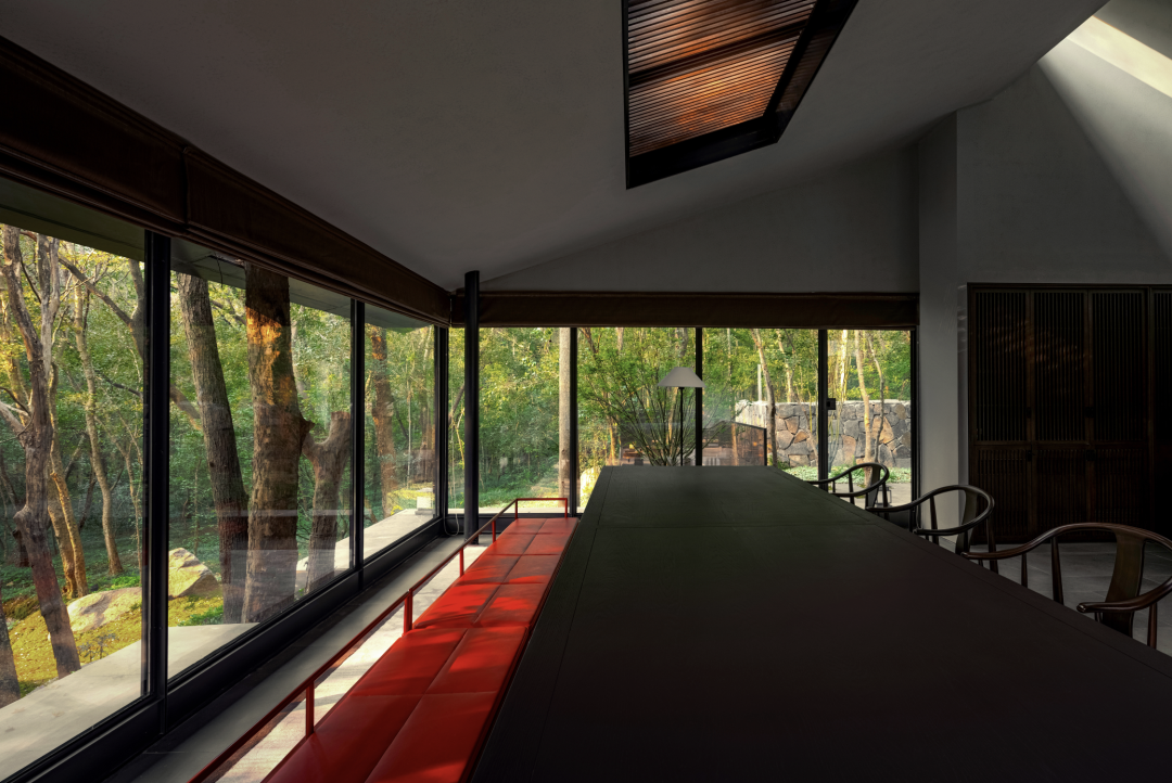

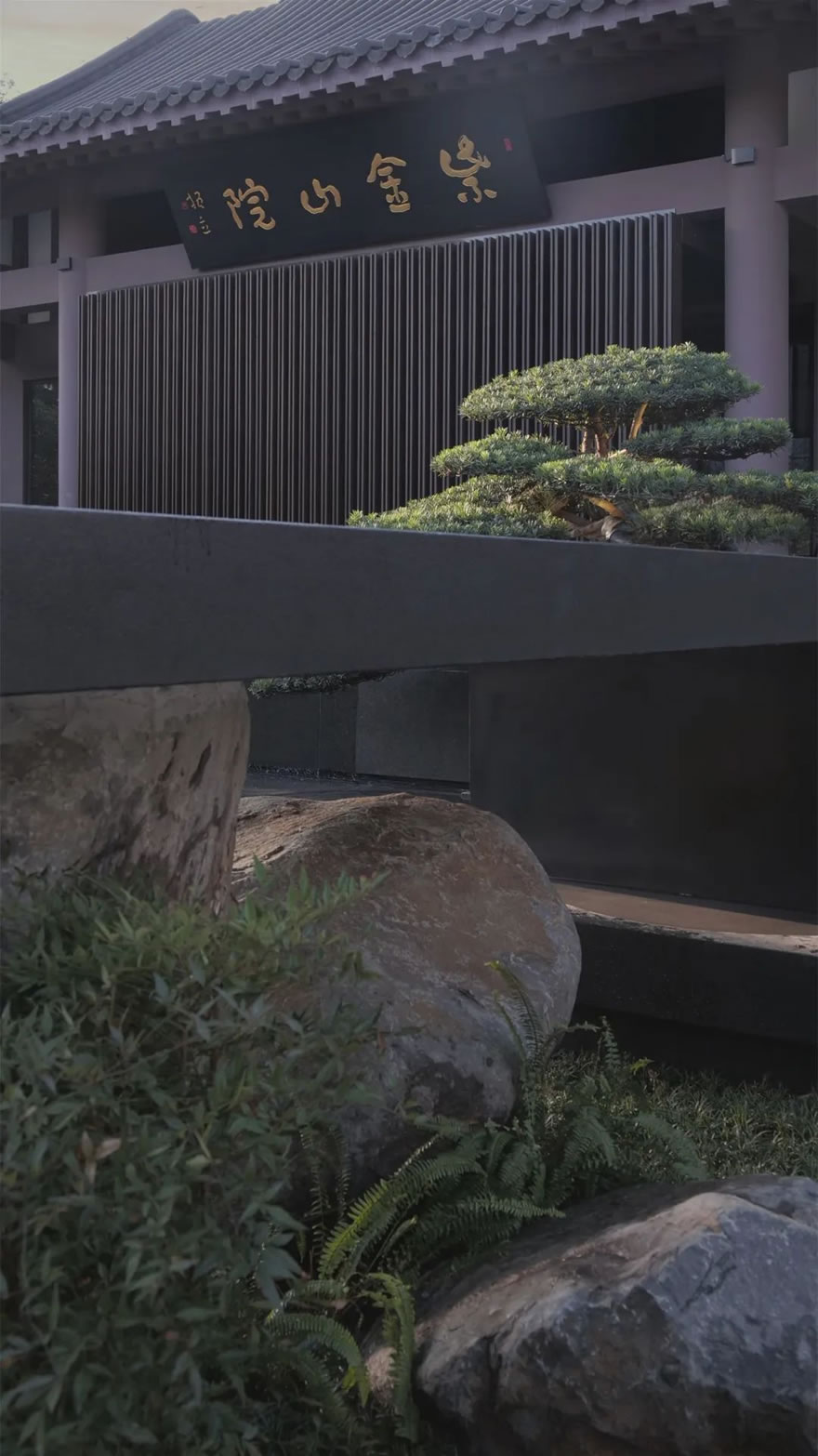

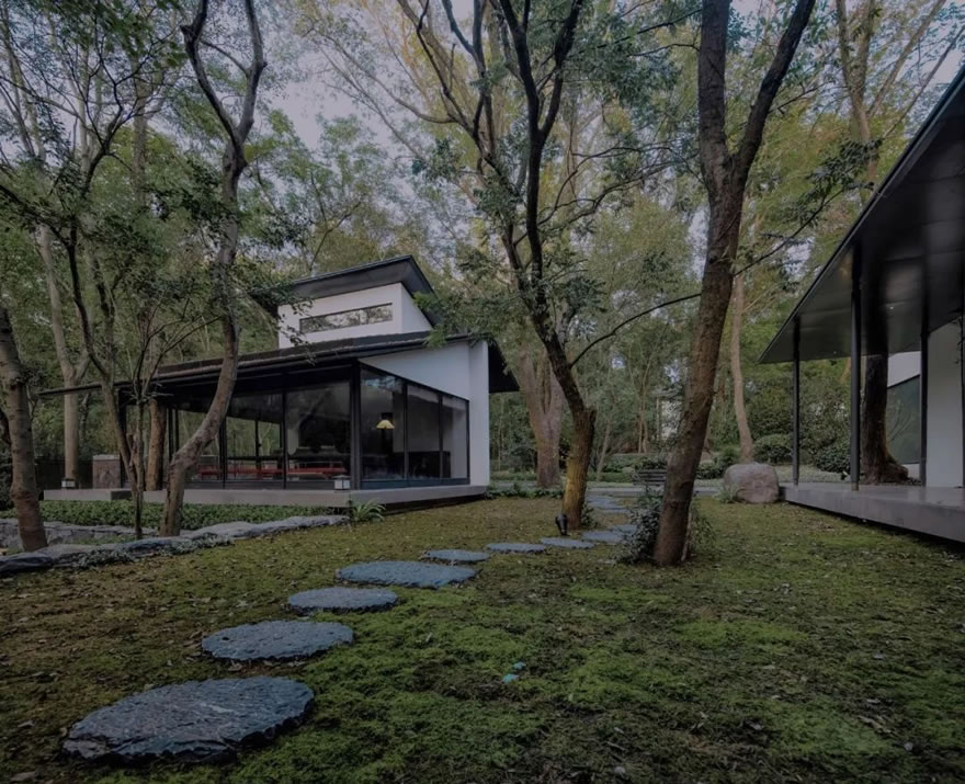

    主入口建筑为双坡屋面,设有人字梁及檐口拉梁,建筑师希望拆除拉梁。考虑到屋脊梁及其平行的檐口纵梁与屋面板组成的蒙皮结构具有巨大的刚度,可以将人字梁产生的檐口水平推力,以及地震和风产生的推力传递给两端的山墙,故可以拆除。
    采用了2个结构手段进行补强:1,山墙内侧增加X形钢支撑抗侧;2,人字梁在屋脊下增设钢节点防撕裂。

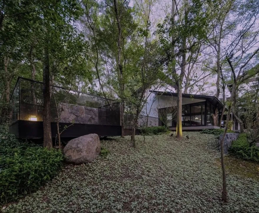

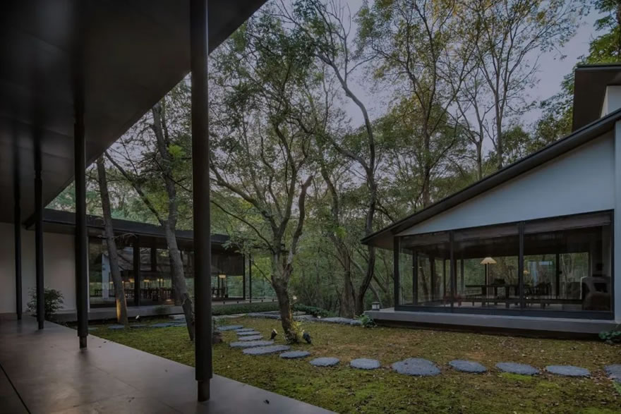

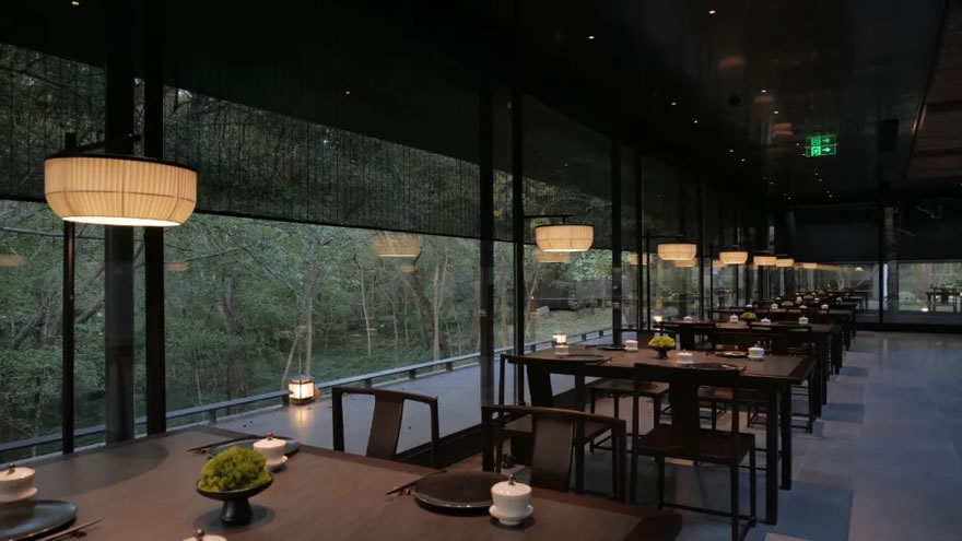

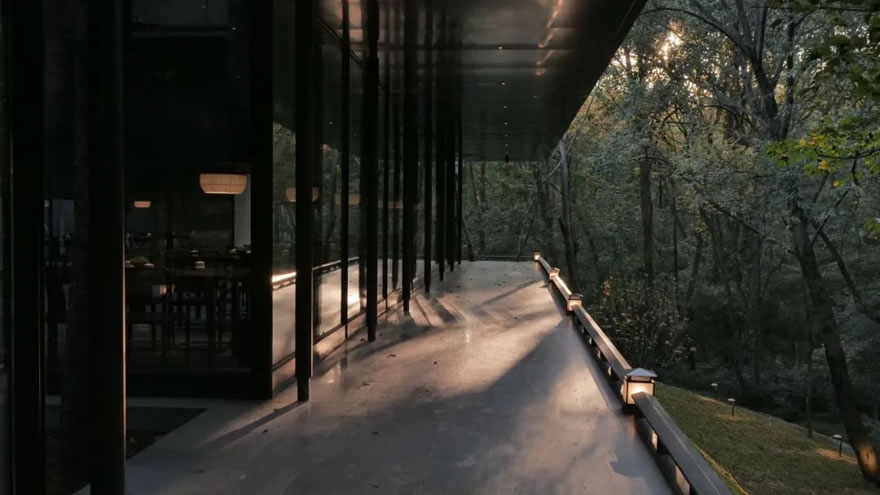

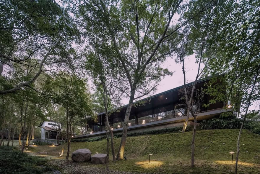

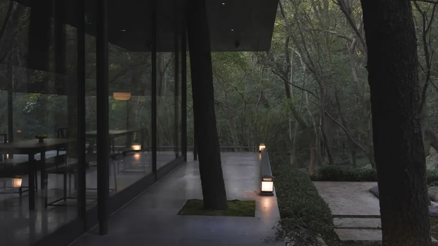

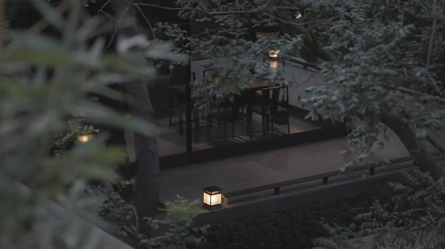

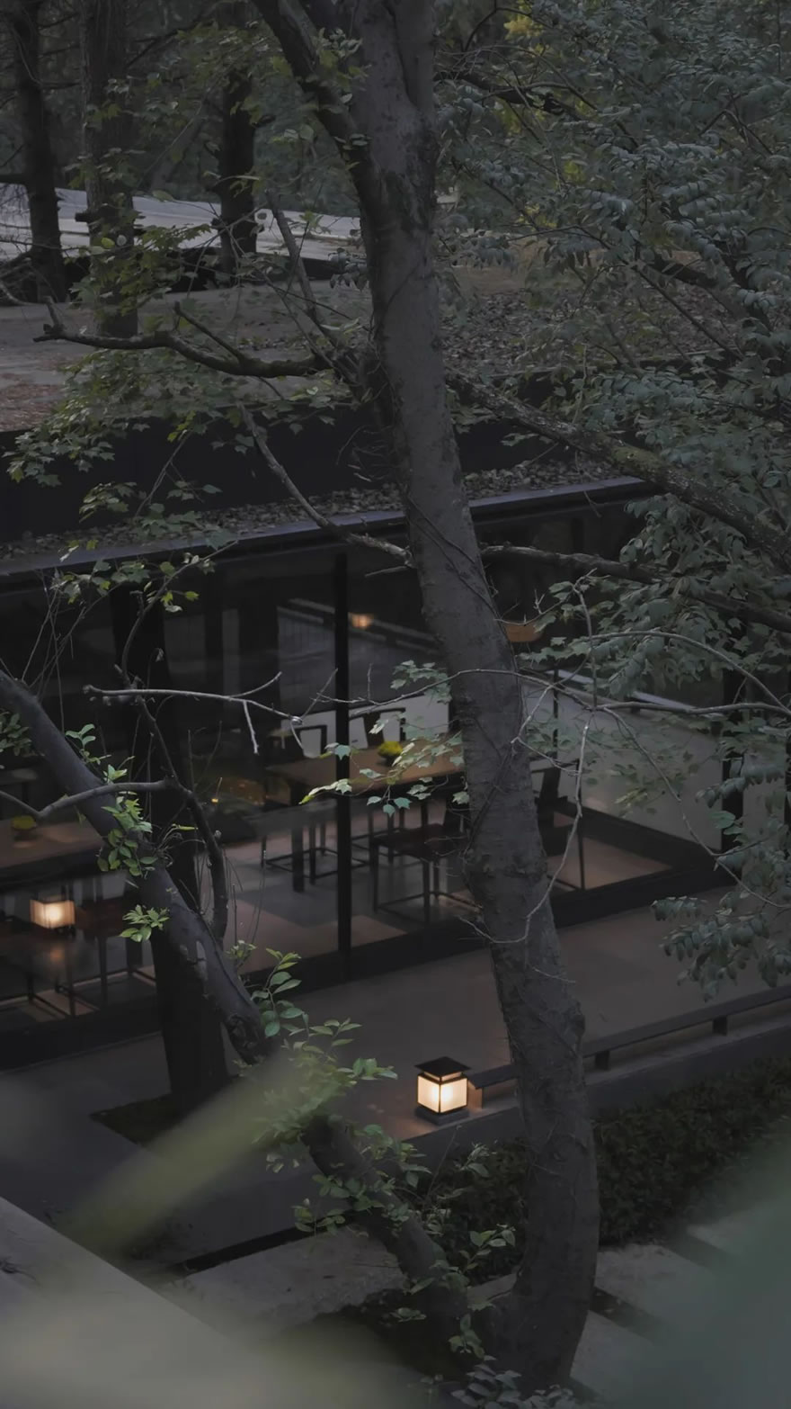

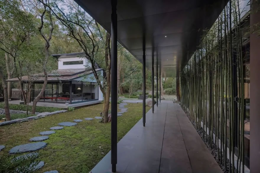

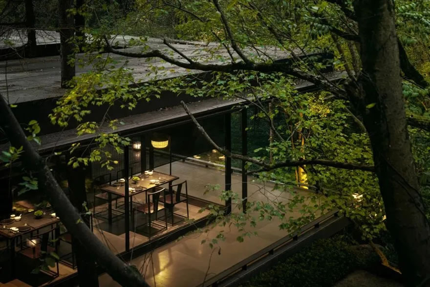

    北侧餐厅采用细柱和钢板屋面,柱直径60mm,屋面钢板厚8mm,遇大树时开洞。
