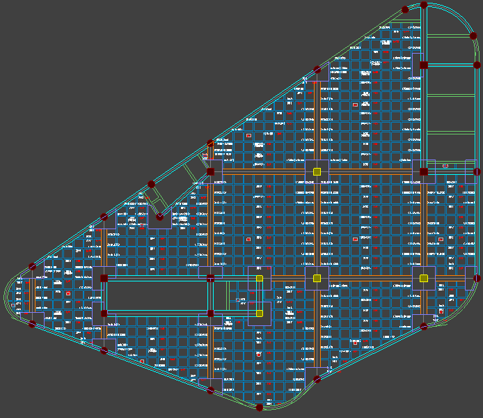

      地上三层,空心楼盖,柱距12m*12m。
      带圆弧边的复杂结构。在其它软件中,这种复杂边界,多数就简化处理了。STRAT软件,能够很容易地,将这种复杂结构,包括暗梁、柱帽,不做简化的分析。一直到绘制施工图。
      现在有软件也具备空心板计算功能。实际上,就是增加了空心板的本构关系(程序直接计算空心板的宏观等效刚度),但处理模式,依然是弹性楼板的处理方法(这种功能SAP2000等通用软件早就具备)。
      空心板的计算,要点是精细化分析空心大板、实心柱帽/暗梁的准确刚度,充分体现空心板楼盖的岛状受力特性(受力岛理论),从而体现空心板楼盖的技术优势,达到经济节省的目标。这种节省是建立在精确分析基础上的。一些不负责的软件,模型非常粗糙(无暗梁、网格剖分很粗、计算速度极慢),但高声宣传能“省钢筋”,接触过STRAT软件的人,都觉得太不严肃了
三维模型

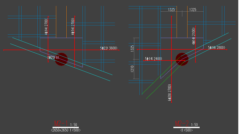

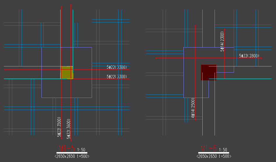

柱帽详图1
柱帽详图2

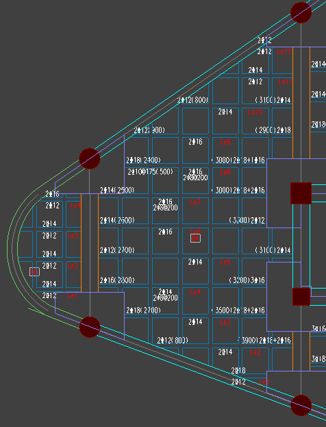

肋梁施工图
肋梁施工图--局部

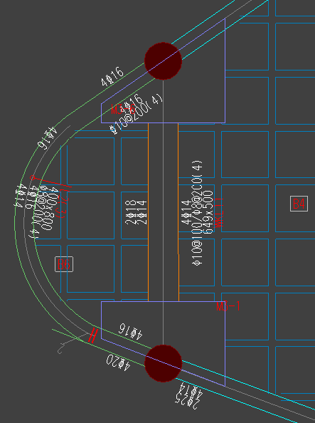

明梁、暗梁施工图

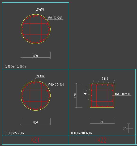

柱详图--局部
