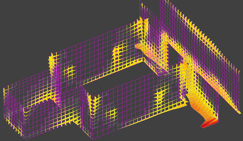

复杂结构的基坑。混凝土坑壁之内,多个角部设混凝土支墩。
工程师首创性地利用6面体块体元,将支墩直接建入三维整体模型。利用STRAT单元扩展命令,由侧壁的板单元扩展为内部的块体元,非常容易实现。如果使用国外的其它软件,建模就不会如此简单了(该工程师未参加过软件培训)。
通过计算可以看出,混凝土支墩能显著减小坑壁的受力。工程师利用先进软件,精确模拟工程,实现高精度分析,在此基础上实现工程的造价的节省,体现了工程师的深刻的力学把握、创新精神,也体现了技术的进步。
STRAT成为工程师的有力工具,成为技术进步的推手。

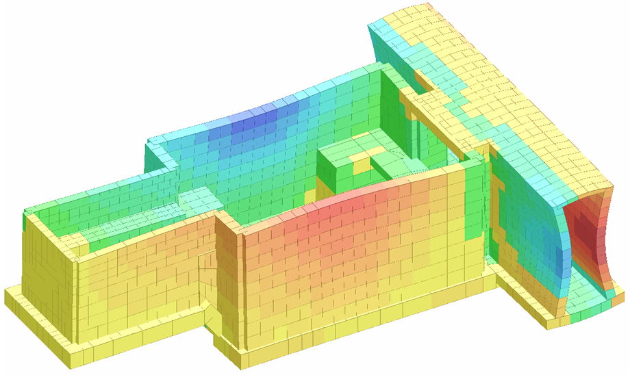

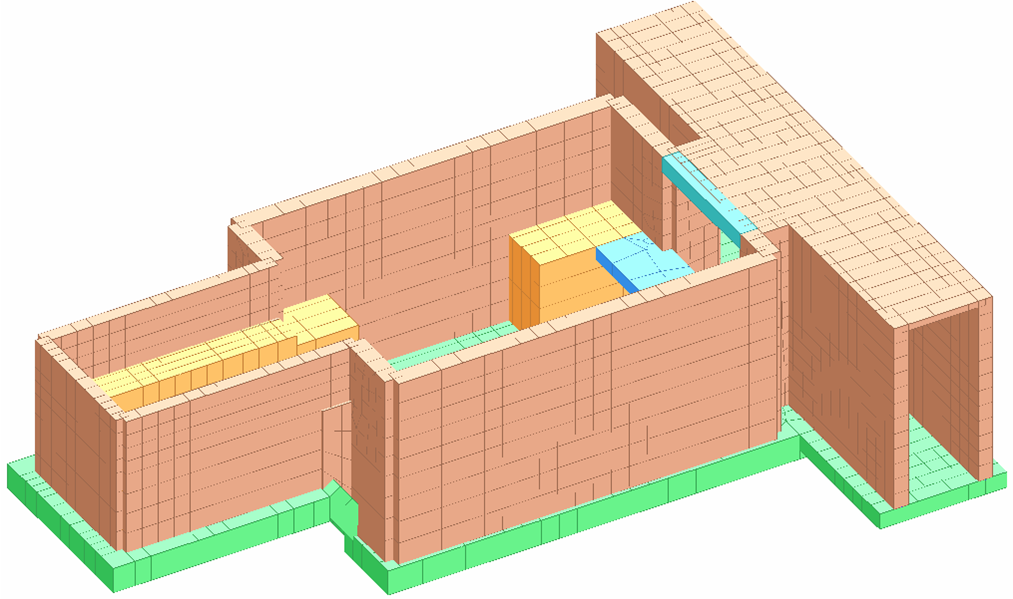

结构模型,块体元模拟混凝土支墩。
V6.0 Plots显示的变形实体图

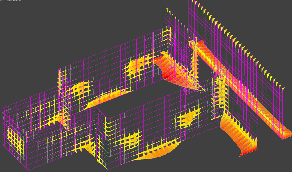

V6.0 Plots可以直接得到内力、应力、配筋的三维切面,直观显示这类复杂结构的内力分布。
弯矩切面。可明显看出混凝土支墩对坑壁受力的影响。

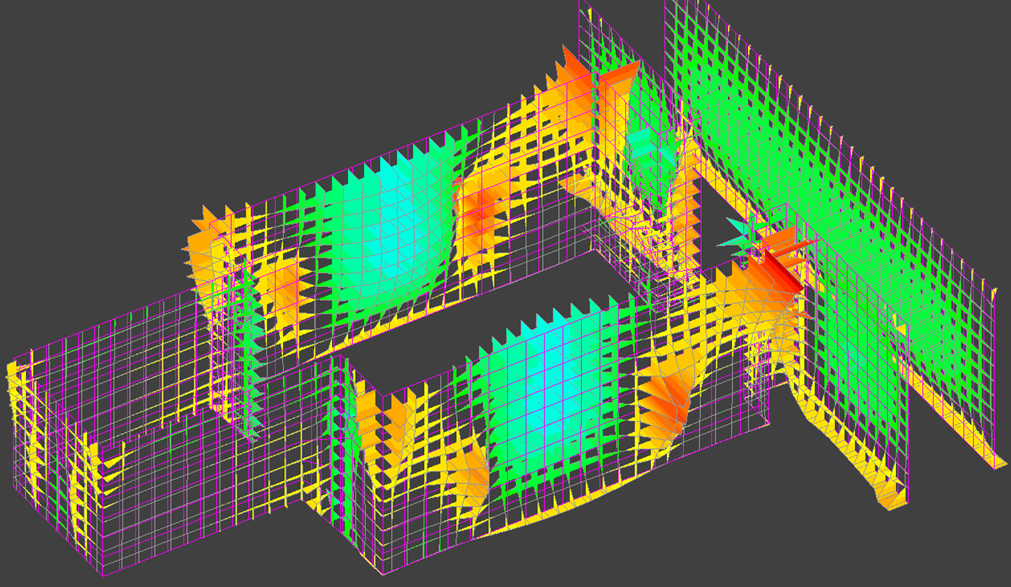

配筋切面(X顶)。支墩显著减少坑壁配筋
配筋切面(Y底)。 支墩显著减少坑壁配筋

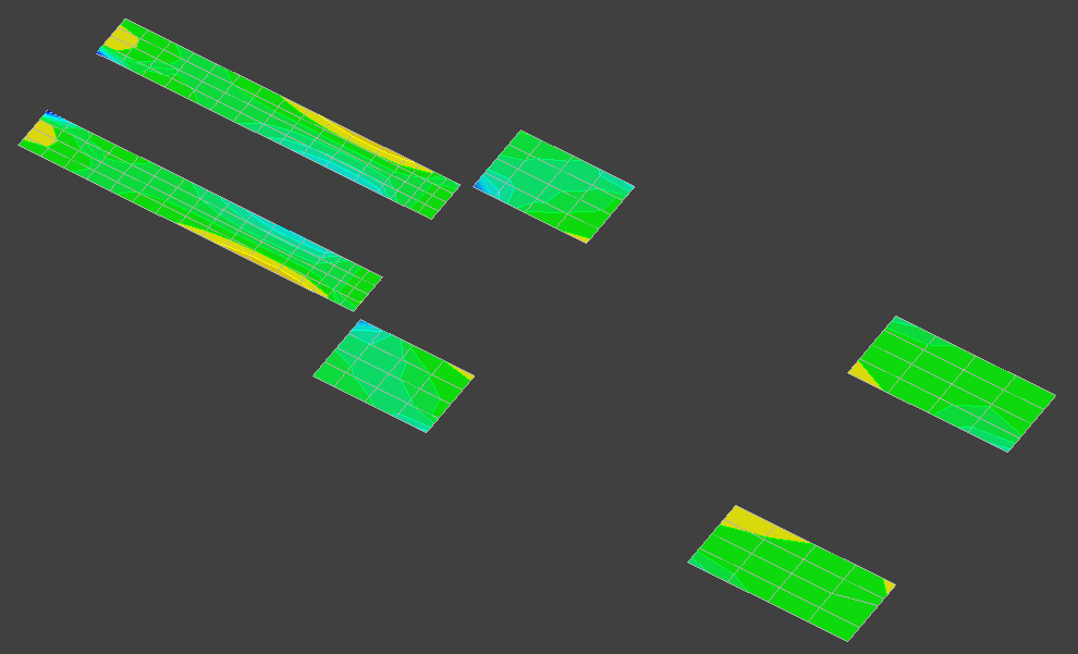

混凝土支墩的变形图

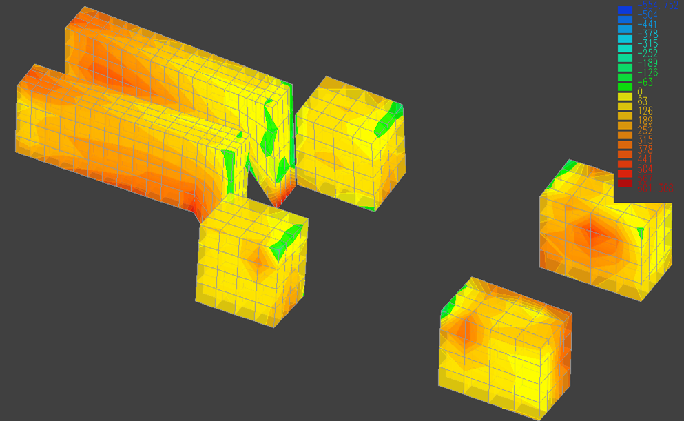

主应力。应力显示支敦本身受力很小。
Y向正应力。
V6.0 Plots显示的块体应力空间
切面
