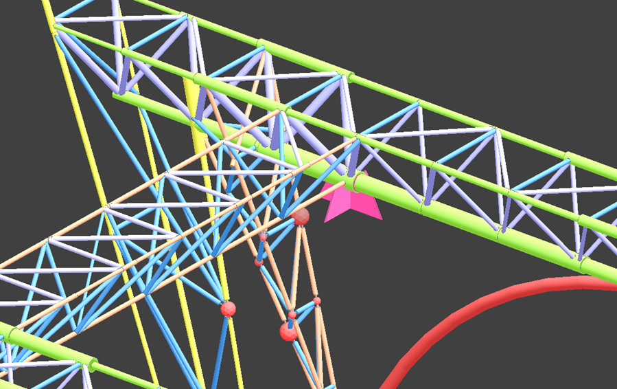

典型混凝土框架-钢屋架混合结构工程。STRAT整体建模(直接Prep建模)、整体分析。能够完成从钢屋架、混凝土框架、基础的全部设计。
STRAT整体设计,无论建模计算,速度快、效率高。完全不需要多个软件,反复导算,也不存在分开模型中上部结构荷载的传递问题。
初步优化的结果(一次优化,显示结构方案尚需要调整)
根据初步方案形成的管桁架施工图。部分桁架由于结构布置不太妥当,相贯节点不适宜,可以局部改为螺栓球结点。
Design形成管桁架相贯节点相贯线,实体图。
在上部结构设计基本完成,布上基础,进行一体化设计,就是举手之劳了。
图中可看出,柱下独立基础非正方形,而是沿长度方向的长方形——这是程序根据两方向的弯矩值相对大小,根据最优基底面积,自动设置的。因为沿纵向,柱间支撑少,柱底弯矩大。
