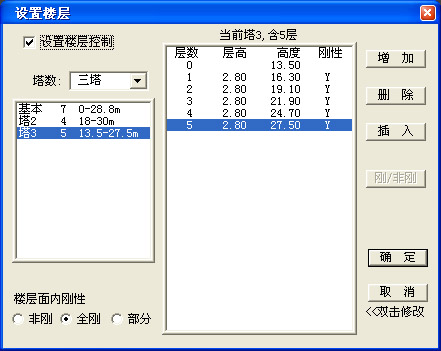

strat  多塔怎么定义的,,怎么操作,和pkpm定义多塔有什么不一样

这个问题Strat网站上有相关的文章阐述过,这边就把原文贴出来跟楼主分享
STRAT V4.0扩充了楼层的功能,可以直接定义多塔楼层。利用这项功能,可以很容易实现各塔层高不等、基底不等高等特殊的多塔结构的建模。与此相应的,软件扩充了针对多塔结构的刚性楼层假定设置、楼层复制能攻能,以及后处理各项有关楼层统计指标多塔处理功能。
    STRAT V4.0具备了更加完善的多塔结构处理功能。并且操作过程简便,直观,能在建模的过程中直接察看多塔结构的实际三维模型。
1 多塔楼层定义
    V4.0可以设置多套楼层设置。在多塔结构中,每塔对应一个楼层设置,如下图所示。可以同时定义5个塔。
    多塔楼层设置方式如下:
    第1个塔是基本塔。基本塔楼层定义必须从基底开始,起始高度必须Z=0.0。多塔结构的大底盘必须属于基本塔。基本塔的楼层数不一定是各塔中最多的,但基本塔的楼层数必须包含其它各塔的基底层。
    其它各塔附着于基本塔。这些塔的楼层起始高度由用户设定,对应基本塔的某一楼层。各塔之间通过起始高度建立关联。

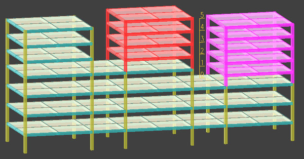

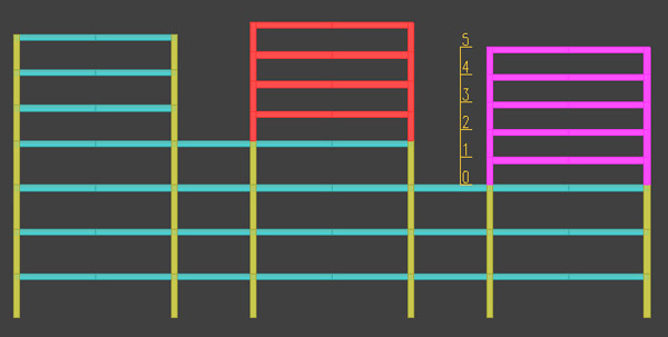

    例如:下图所示三塔结构,四层大底盘,层高均为4.5m。
    A塔从大底盘顶面开始,3层,层高3.6m。
    B塔从大底盘顶面开始,4层,层高3.0m。
    C塔从大底盘第3层开始,5层,层高2.8m。
    在前处理Prep中,设置塔总数为3,将大底盘各层和A塔各层作为基本塔。则各塔楼层设置如下(前面对话框中即显示其中的第3塔):
    基本塔:共7层,起始高度0.0m,层高:4.5m、4.5m、4.5m、4.5m、3.6m、3.6m、3.6m。
    第2塔:共4层,起始高度18.0m,层高:3.0m、3.0m、3.0m、3.0m。
    第3塔:共5层,起始高度13.5m,层高:2.8m、2.8m、2.8m、2.8m、2.8m。

    除基本塔之外,其它各塔的图形单元,需要放置在特定的图层之中。这些图层名称之中必须包含Tower2、Tower3 、Tower4、Tower5等字符,这些字符与各塔相对应。
    例如第三塔,可以同时几个图层,如Tower3、Tower3-A、Tower3-B、ATower3等,用于放置第三塔中的不同图形。只要这些图层名中包含有Tower3字符,程序即认为该这些图形属于第三塔。
    STRAT这种采用特定图层名的方式定义多塔,具有很大的灵活性,能适应任意复杂结构的处理。假如采用坐标范围的方式(设定各塔XY坐标范围),则对于环状的多塔,就无法处理。

    定义多塔之后,一个工程中实际上就包含了多套楼层设置。选择楼层对话框中的一个塔,该塔的楼层设置,就是当前的楼层。需要注意如下事项
    1、在Prep、Archi等图形系统中,图形显示根据当前楼层。在上面的例子中,如选择第3塔,且显示第1层,则显示的是13.5m~16.3m高度范围内的图形,显示XY平面时,当前面高度Z=16.3m。
