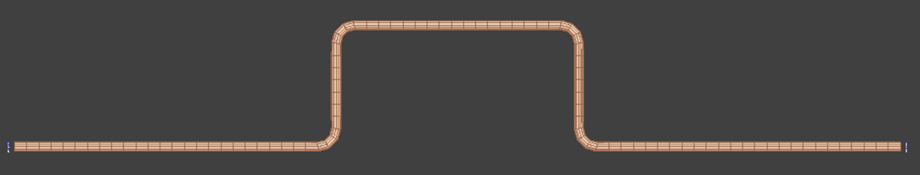

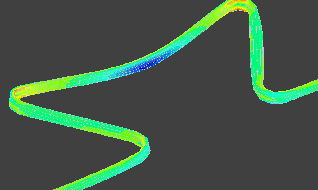

这种弯管管线工业上非常多,如果利用有限元软件对管壁三维建模较为麻烦。STRAT单元扩展命令,对这种管线,可以一次性成型,非常简便。用板壳单元模拟管壁,可以得到较为精细的应力分布。
U型弯管:
STRAT单元扩展命令,很容易得到弯管的细分模型
管壁施加的温度荷载
整体升温下的变形和应力(Sxx)

管道压力看到输入了,管内水重哪里输入?抗震有没有考虑?
可以发个模型给我吗?谢谢

文件传上来了。希望学习者向lnzlxy4312感谢一下。
该模型只包含温度作用。管道水压的施加方法,请参考回帖子
http://bbs.co188.com/content/1735_7352064_1.html###
地震作用,直接计算即可。请注意“荷载转化为质量系数”的设置。
U形弯管计算.rar ( 12.45 K)
