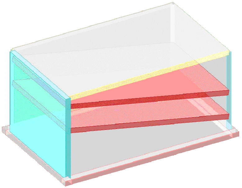

● 适用多高层混凝土结构、钢结构、钢-砼混合结构。砖混结构,配筋砌块剪力墙结构
  ● 多塔/联体/错层/夹层,转换层/厚板转换/支撑/坡屋面,弹性楼板/局部弹性楼板
● 国际领先的全三维图形系统
  ● 完全意义上的三维图形系统,任意复杂空间结构直接建模,不需借助其它图形系统。突破国产软件图形功能薄弱的瓶颈,简便快捷超过国际同类软件。
  ● 同时具备完善二维建模功能,符合常规建筑结构的特点。
  ● 特有的二维建模、三维修改模式,比常见标准层模式效率提高一倍。
  ● 类似AutoCAD的操作模式(独立平台),易学易用。自定义简写命令、图层、节点捕捉、坐标偏移输入、点框选自动切换、F8正交等。无限Undo、无限Redo。单元类型/截面/厚度/材料多重选择过滤。
● 准确的模型,建筑结构计算技术的新发展
  ● 准确的坡屋面三维模型,区分恒、活的导荷模式,倾斜面的风荷载。包含坡屋面板,体现倾斜楼板对结构受力的显著影响。
  ● 准确的空间楼梯模型,包含梯段、折角梁、平台小立柱。体现倾斜楼板对结构受力的显著影响。
  ● 多塔底盘楼板、地下室顶板的精确有限元分析,按计算受力设计,不再盲目厚板构造。
  ● 不等高楼板梁的有限元精确分析,不再设双梁近似计算。
  ● 不规则楼板的有限元精确分析,绘制施工图。
● 强大的核心计算功能
  ● 自主研发的高性能核心求解器,具备百万自由度计算能力,计算速度快,性能稳定可靠。计算超大规模结构的利器。
  ● Lanczos等多种快速计算振型方法,计算竖向振型。
  ● 偶然偏心、双向扭转效应地震反应谱计算,计算竖向地震作用。
  ● 基底激振、多点激振时程分析,用户输入地震波。
● 高性能墙单元
  ● 自主研发的新型单元,采用全新的单元构造模式,墙元技术的突破。
  ● 准确计算梁墙连接节点,连梁直接用梁单元模拟。
  ● 不再存在不同连梁模型(开洞模式、设梁模式)导致不同结果的异常情况,计算结果客观、可靠,不再可调。
● 完善的荷载功能
  ● 特有的网格荷载功能。楼面荷载可三维复制、删除,结构改变只需局部修改。导算坡屋面、任意空间结构的面荷载,导算曲面垂直 荷载。
  ● 四种风荷载导算方法。楼层轮廓导算、表面导算、网格导算、镂空构件导算,适应任意类型结构的风荷载处理。能对建筑立面不同部位采用不同体型系数导算风荷载。
大震弹塑性时程计算 (点击进入链接)
PushOver性能设计 (点击进入链接)
全过程摹拟施工计算 (点击进入链接)

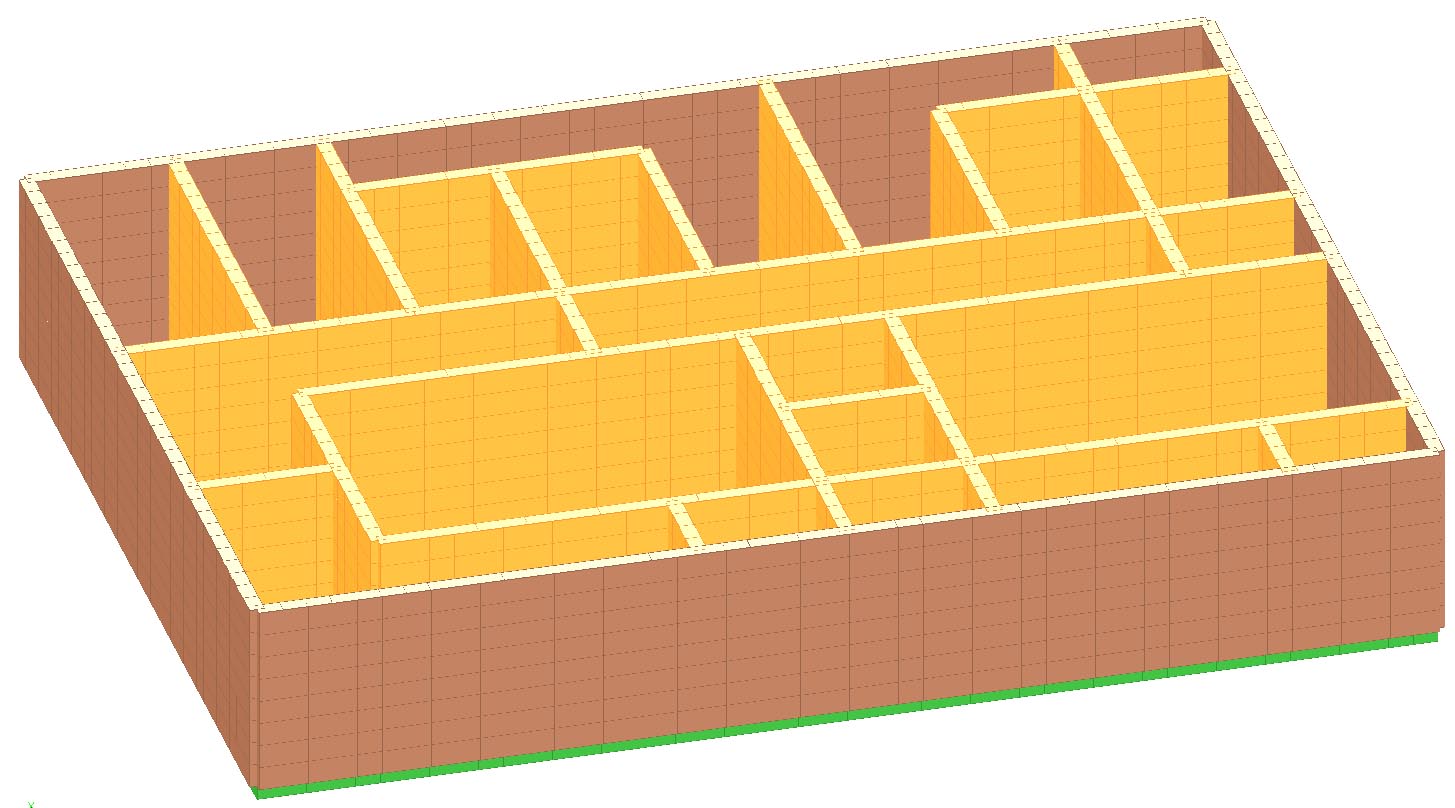

混凝土剪力墙
配筋计算

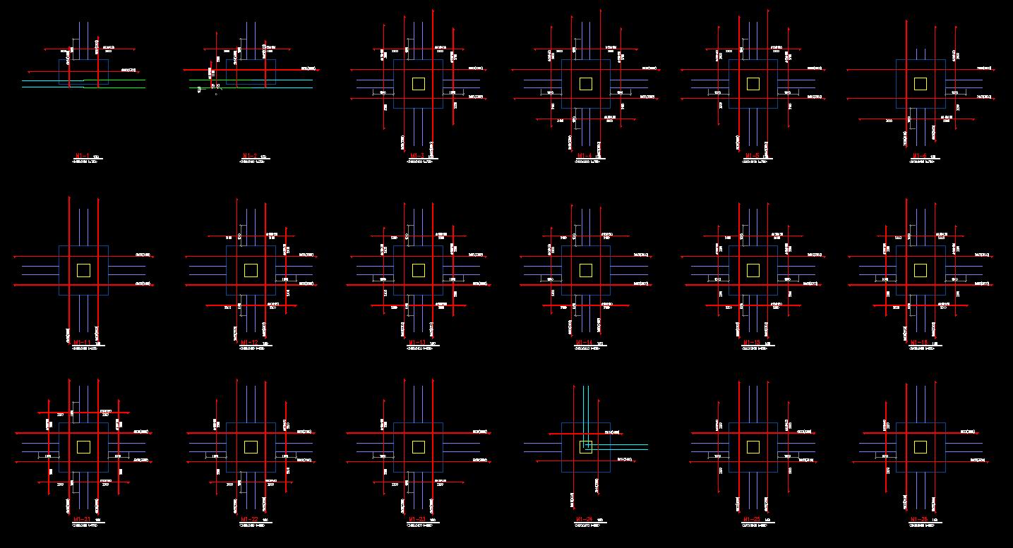

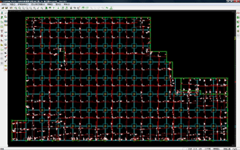

● 完善的混凝土结构施工图功能
  ● 楼板处理空洞、高低板跨,自动处理小跨度板负筋通长。
  ● 梁多层归并、同层归并,字符规避,出平法施工图。

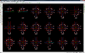

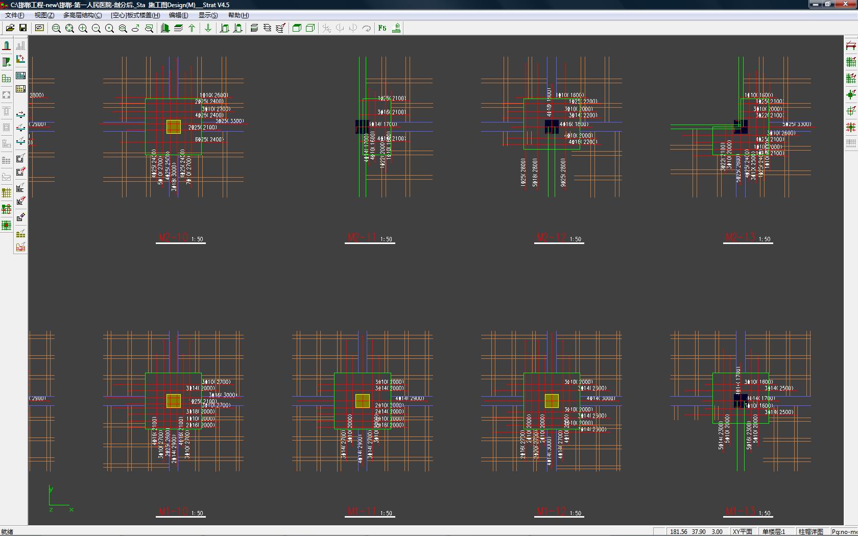

  ● 柱、墙暗柱全楼自动找连续柱(不需要人工分层合并),连续柱之间自动归并,全楼统一编号,沿高度绘制柱、暗柱截面详图。区分约束、构造边缘构件。
  ● 复杂楼板绘制施工图(详见空心板楼盖功能)
  ● 开发人员有着丰富的工程设计经历,符合工程习惯。图面简洁规范,图纸直接可用。

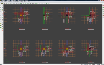

施工图模型施工图柱详图
施工图楼板配筋施工图梁配筋

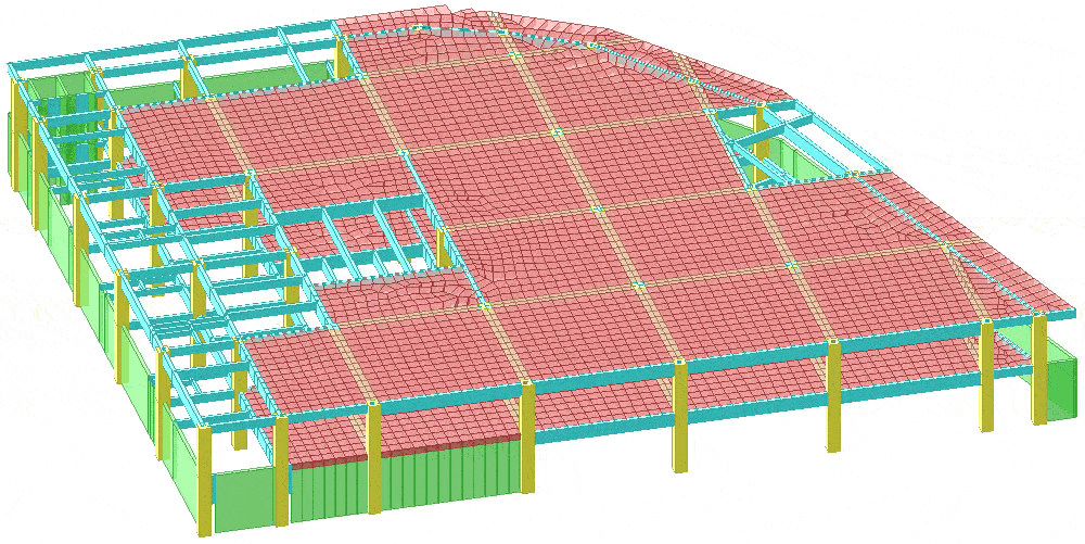

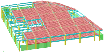

空间钢结构设计功能
§  钢结构厂房   §  网架,网壳   §  体育场馆 § 塔架   §  巨型结构,交错桁架结构   §  广告牌   §  建筑小品   § 空间构架
  ● 丰富全面的截面类型,自定义截面类型,适应各类钢结构的计算需要
  ● 强大的图形功能,适应任意复杂空间结构直接建模。不需要借助AutoCAD等专用图形软件。
  ● 完备的空间几何计算功能,复杂空间结构的定位甚至比专用图形软件更方便快捷。
1功能强大、操作简便的三维图形前处理。完全意义上的三维图形系统,直接三维作图。
  ● 完备的三维图形选择显示功能: 图层控制、楼层控制、空间坐标控制、单元冻结功能、选择图形显示功能。
  ● 完备的空间几何计算能力:空间点、线、圆、弧、抛物线、面、体相互之间交点计算,交点分图处理。对复杂空间构件的定位,可以直接通过几何作图实现。
  ● 节点捕捉功能:端点/中点/交点/垂点/圆心捕捉,“Shift+右键”临时节点捕捉,实现三维空间图形捕捉,对面、体的边线捕捉。
  ● 坐标偏移量输入:F8正交状态下输入长度定位,实现XYZ三向坐标定位。
  ● 不需定义轴线,直接输入单元,由单元确定节点,由系统管理节点。独特的机制更容易对复杂空间结构进行定位。
  ● 强大的三维图形编辑功能,偏移/延伸/旋转/倒角/阵列/镜面/Change/Match等20多种编辑命令。
  ● 多重过滤选择功能:单元类型过滤,材料过滤,截面类型过滤,单元厚度过滤。
  ● 无限Undo、无限Redo。
STRAT软件全面、完善的图形功能,能够实现任意复杂空间结构的直接建模,不需要借助AutoCAD 等其它专业图形软件。其独特的空间几何计算、空间图形定位机制,比一般专业图形软件更方便、快捷。
2.丰富完备的截面类型
  ● 27种基本截面类型。型钢、薄壁型钢、各种异型截面。
  ● 组合截面功能,实现任意复合截面的计算:型钢砼、钢管砼(圆/方)、钢-砼叠合梁、组合钢构件、格构钢构件(两肢/三肢/四肢)。以及特殊复合截面:异型/斜交型钢混凝土,钢管混凝土加内部型钢。截面类型数达到无限,适应任意结构的计算。
  ● 9种变截面梁柱:截面二维可变(锲形,宽厚同时可变),多段变截面,各段截面类型可以不同(如工字钢变为矩形截面)。采用积分算子法精确积分计算,多段变截面作为一个单元处理。
  ● 变截面梁柱图形化输入:定义一个完整的变截面,不随单元细分而改变。
3.功能完备、操作简便的荷载功能,实现复杂空间结构的各类荷载加载。
  ● 特有的网格荷载功能,荷载处理的利器。特有的机制,使对任意空间曲面,一次操作即可形成全部网格荷载。在网格荷载上可以施加楼屋面自重、活荷载、风荷载、积灰荷载、积雪荷载。荷载可以按坐标方向,也可以与曲面垂直。
  ● 提供四种风荷载导算方法,楼层轮廓导算、表面导算、网格导算、镂空构件导算。导算空间曲面的垂直表面风荷载,处理风吸力。对不同表面设置不同体型系数。四种风荷载模式的组合,使用任意复杂空间结构的风荷载导算。
荷载的简化直接导致计算的误差。STRAT完善的荷载功能,是复杂空间结构计算的必要条件。
4.全面的规范验算,直接面向设计。钢(直线/弧线/变截面)梁、柱、撑等强度稳定验算,钢管(直线/弧线)柱、撑强度稳定验算。型钢混凝土配筋计算。格构构件验算。叠合梁强度验算、负筋计算、拴钉计算。
5.实现钢、混凝土混合结构的整体计算。对体育馆等大型公共建筑,实现上部钢屋架、下部混凝土结构的整体建模计算。同时完成钢结构、混凝土的设计。避免分开计算导致的模型误差。
6.自动判别钢框架侧移类型
  ● 自动判别钢框架侧移类型,区分强支撑(无侧移)、弱支撑、无支撑(有侧移)。
  ● 支持弱支撑框架验算,程序计算弱支撑强度系数(Sb值),并进行稳定验算。
7.空间钢排架厂房设计,适应任意不规则厂房的设计。
   ● 建立精确的排架厂房的空间模型,包括檩条、屋面板、吊车梁、牛腿,施加楼屋面荷载、风荷载、吊车荷载,进行三维整体分析。
   ● 程序区分模型中平面排架,按空间协同受力的能力,确定各排架的计算长度,并进行强度稳定验算。
8.钢截面优化设计功能。程序对受力不足、或截面过大的钢截面自动优化。可以按指定适用截面类型。对变截面梁柱进行自动优化。网架构件自动优化。
9. 约束有效性判别技术。空间结构中大量采用平面铰接桁架,对多余自由度施加约束繁琐且容易出错,经常导致计算出错,是空间模型是否成立的关键。STRAT多余自由度检测技术,能自动检测多余自由度、并自动施加约束,能简化输入,且高效容错,是复杂空间结构顺利计算的保障。

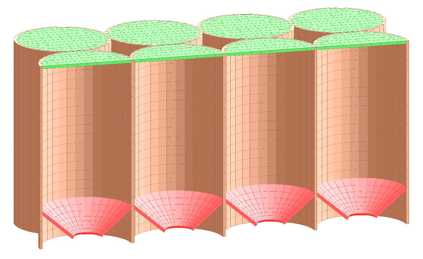

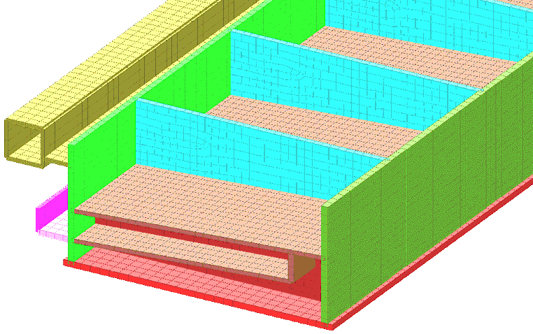

水池、筒仓结构设计功能
● 强大的图形功能、完备的荷载处理功能,能实现各种类型的水池、筒仓的计算和设计要求。
● 提高计算精度,提高设计效率,市政工程设计手段的变革
● 强大功能基础上的专业化开发,国内外领先的水池筒仓软件
● 依据专业规范:
《钢筋混凝土筒仓设计规范》GB50077-2003
《粮食钢板筒仓设计规范》GB50322-2001
《给水排水工程构筑物结构设计规范》GB50069-2002
《室外给水排水和燃气热力工程抗震设计规范》GB50032-2003
● 适用范围
   ● 适用于各种水池、储液池、消化池,各种贮料筒仓
   ● 矩形、圆柱形、球体、椭球体
   ● 单仓室、多仓室、多层复合仓室
   ● 复杂地下构筑物
● 参数建模
  ● 参数化输入任意复杂多仓室单层矩形仓,参数化输入施加全部荷载和边界条件。
  ● 参数化输入联体圆仓,包含漏斗,参数化施加全部荷载和边界条件。
1分钟内完成全部模型——即便不很熟悉STRAT软件,也可以完成复杂池仓的计算。
● 强大的建模功能
  ● 基于STRAT强大的图形功能,在参数化建模之外,直接三维作图,实现任意复杂池仓的建模,居国内外领先水平。
  ● 特有的局部坐标功能,用户只需指定大致方向,程序自动精确定位。
● 强大的网格剖分功能
  ● 先进的 Pave算法,适应任意复杂平面的网格剖分,处理内部洞口,得到均匀、优化的四边形单元网格。
  ● 处理多连通区域,网格在边界协调。不需要借助边界罚单元,确保水池、筒仓的高精度计算。
  ● 特有的边界节点自适应能力,确保后剖分网格与已有网格的自动协调,实现灵活建模。

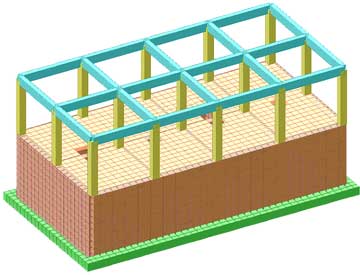

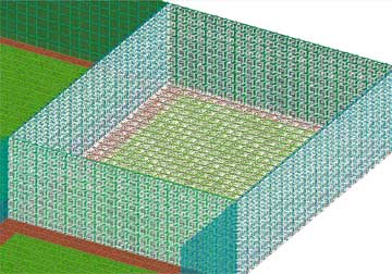

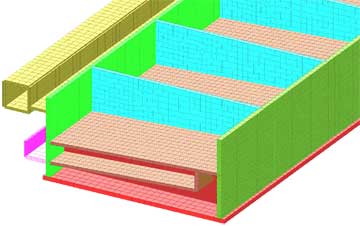

直接参数化建模的复杂方池直接参数化建模的联体筒仓
输入水池的侧板、底板、倾斜隔板程序自动一次性剖分单元网格

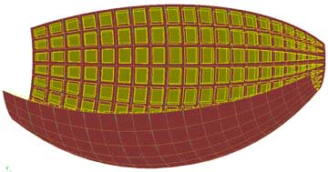

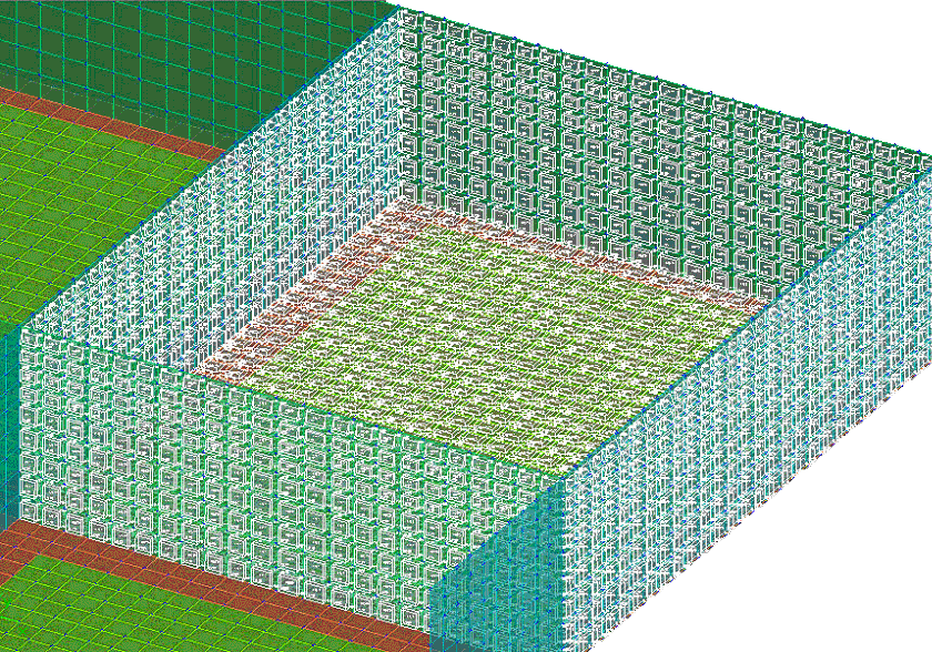

● 特有的表面压力荷载导算功能。对任意形状的水池、筒仓,一次性施加全部表面压力荷载。功能完备,操作简便快捷,使水池、筒仓计算中的表面压力的导算不再是计算中的难点。适用多种类型的表面压力的导算。
  ● 内部水压力、外部水压力、外部土压力;
  ● 导算深仓贮料沿高度指数变化的垂直表面压力、平行表面摩擦力;
  ● 导算筒仓漏斗切向分布力、环向分布力;
  ● 导算沿高度正弦变化的池壁自重惯性力;
  ● 导算动水压力,包括环形池沿环向余弦变化的动水压力;

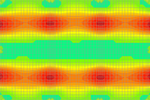

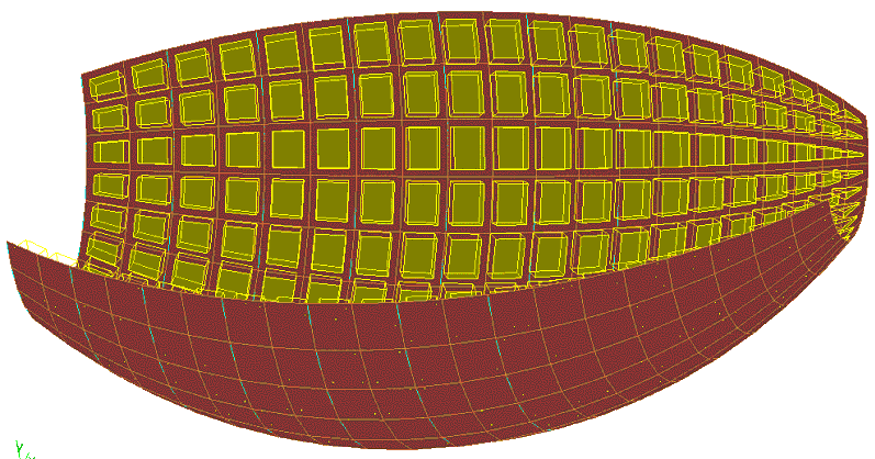

方池内压 椭球池内压
● 其他荷载功能:
  ● 内外温差: 定义一种荷载,即可完成复杂的内外温差的荷载加载。采用整体模型,精确计算复杂池、仓的温度变形内力。
  ● 季节温差: 定义温度场,计算季节性整体温度变化。通过地弹簧模拟地基土对结构整体伸缩的约束作用。
  ● 风荷载: 利用STRAT软件整体功能,施加各种类型的风荷载;
  ● 地震作用: 对筒仓进行模态分析,并计算地震反应谱内力。
● 预应力功能. 包括抗拉为主的轴心索,和抗弯为主的偏心索。
  ● 轴心索:通过实际输入预应力索,按实际设定预拉力。能适应任意方形、圆形、球形、椭球形水池、筒仓。
  ● 偏心索:通过定义预应力索面。可以对水池、筒仓中的顶板、底板、侧板、及任意空间斜板,施加预应力索面。
椭球池的环向预应力应力 (轴向索) 过滤池侧壁预应力索
● 土体单向拉压弹簧功能. 为模拟水池、筒仓地基土作用专门开发的新功能。
  ● 准确模拟地基土对内水压、水浮力作用的差异:内水压下地基土对底板弹性支撑,水浮力作用下地基土退出工作。
  ● 计算多仓偏压下地基的实际反力。
  ● 准确计算多层水池、筒仓的地基反力,和在上层仓水压下,底板的内力。
● 完备的荷载组合功能。特有的荷载互异功能,能自动实现多仓池复杂的荷载组合。提供简便的工具,在程序处理的基础上人工干预。
● 配筋计算、裂缝计算及控制功能。
  ● 直接给出壁板的配筋值,进行裂缝验算,按要求裂缝宽度控制配筋。配筋考虑轴向拉、压力影响。
  ● 自动判断受力状态,给出超限信息。对抗弯超限的部位,自动配置受压钢筋,使各部分受力处于合理的受力状态。
● 完备的结输出果。通过彩色云图显示完整的计算结果,各类图形均可直接输出dwg图形。应力图,配筋图,内力包络图,裂缝分布图,受力超限分布图。

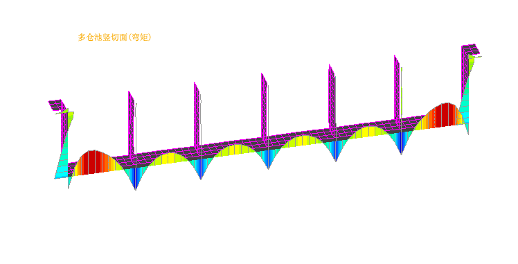

● 切面显示功能。操作简便,鼠标点击即可显示。显示任意空间切面,可同时显示多重、多角度切面。所有内力、配筋、裂缝均可切面显示。切面本身为三维图形,可进行三维视图变换。切面图形dwg输出,打印为计算书。
纵、横、斜切面

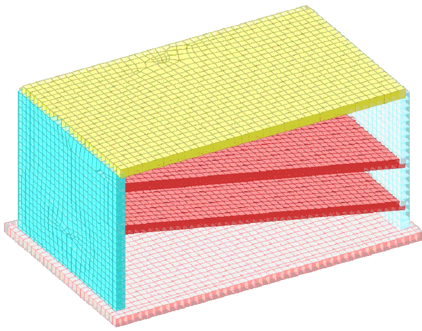

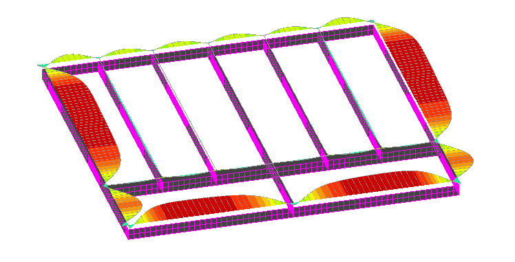

楼盖内力多重切面图(弯矩)
多仓池竖切面(弯矩)
多仓池水平切面(配筋))

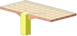

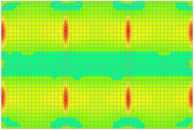

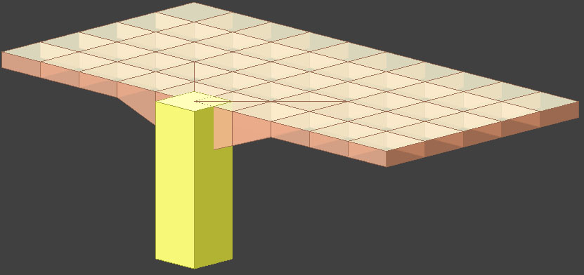

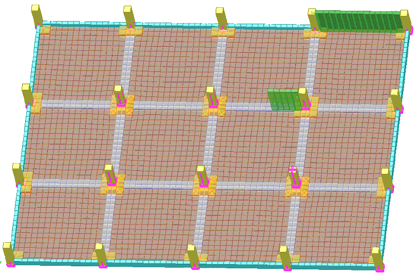

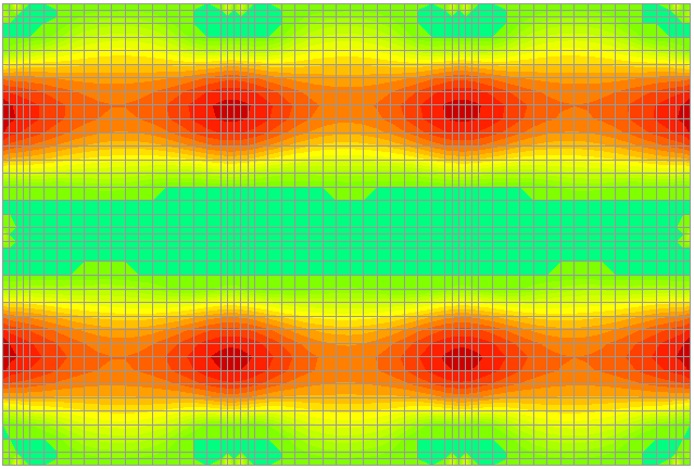

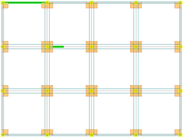

现浇空心板楼盖结构设计功能
● 研究基础上的开发——技术领先者,新型结构的推动者
● 高精度单元,高精度模型,方便快捷地建模——超过国内外同类软件的先进技术
● 全面体现板式楼盖受力岛设计理论——新型配筋方式,新型图纸表达
● 成熟的技术——被全国绝大多数厂商和相关设计院采用,成为该领域的首位软件
● 涵盖各种板式楼盖——空心板(圆管/密肋/方盒),实心板(有/无柱帽),梁板协同大板
● 高精度整体细分板单元计算模型
  ● 不作任何简化地精细分析空心板楼盖结构,区分柱间实心板带(暗梁)、柱顶实心板块(柱帽),真实计算变厚度锥体柱帽。
  ● 同时包含边梁、柱、剪力墙,建立结构整体模型。
●高精度各向异性空心板单元
  ● 开展针对现浇空心板的基础研究,提出宏观本构关系计算公式。
  ● 开发空心板专用各向异性板单元,包括圆孔(空洞偏心)、方盒、密肋等各类空心板。
  ● 单元计算精度高,性能稳定。

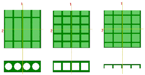

圆孔板
方孔板
肋板
● 强大的技术基础
  ● STRAT先进的稀疏存储核心求解器,实现微机上百万自由度(数十万结点)的超大规模结构计算,是整体细分板单元模型的技术基础。能对近10万平米超大车库、50层大板结构进行整体分析。
  ● 基于STRAT软件强大的图形功能。完善的网格剖分功能,能方便、快速地建立区分柱帽、暗梁、空心板的模型剖分。使高端有限元技术不再繁难,结构工程师一、两天培训即可掌握。 ● 全新的设计理念
包含板式楼盖受力岛设计理论的全部内容,使理论成为实用方法。STRAT准确计算形成可靠设计的基础。有针对性的优化设计,使空心板楼盖结构能做到配筋、造价双节省的目标。

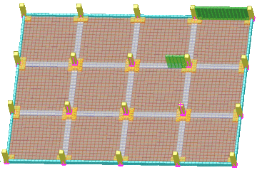

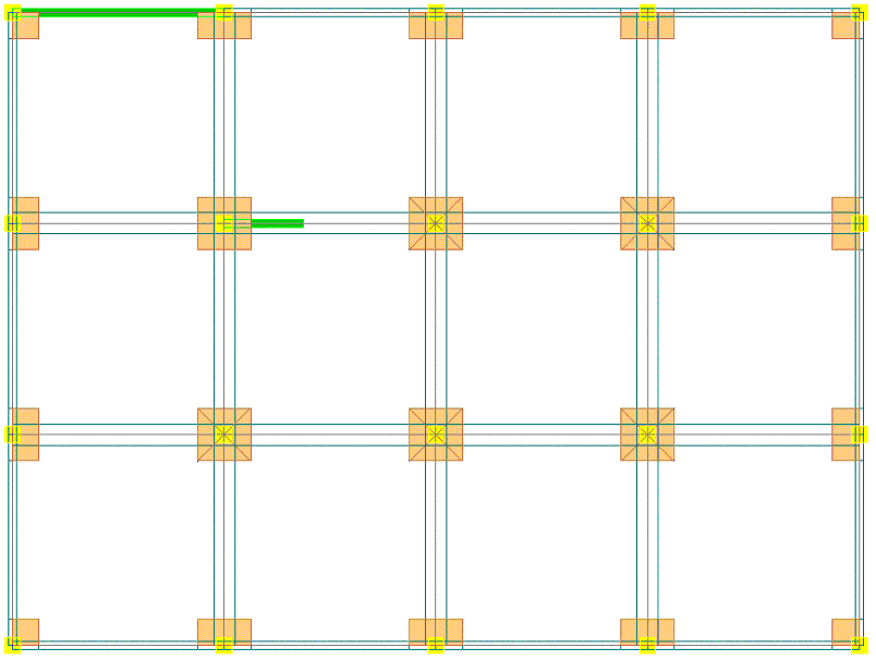

输入柱帽、暗梁自动剖分结果
(变截面锥体柱帽、暗梁、柱截面附加梁)
空心板、普通梁格板混合计算
● 创新性技术措施

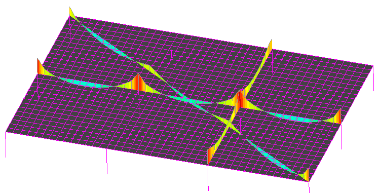

  ● 特有的“附加梁”的方法,模拟柱截面对板的支撑作用,消除板柱节点的计算奇异点,使计算配筋为实际值、直接可用——STRAT细分板单元模型的关键技术之一,因为对于计算奇异点,设计人员实际上无法确定合适的折减系数。
  ● 实现双向板弯矩调幅;
  ● 实现双向板长期挠度计算;
  ● 进行“强柱弱板”地震内力调整;
  ● 实现柱端板抗震延性设计;
  ● 精确的梁板协同计算。突破梁支承、柱支承板的5倍刚度比的界限,按刚度分配梁、板的受力,有效降低主梁高度、减少总体配筋量。

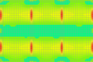

实心板配筋空心板配筋(与普通实心板明显不同)

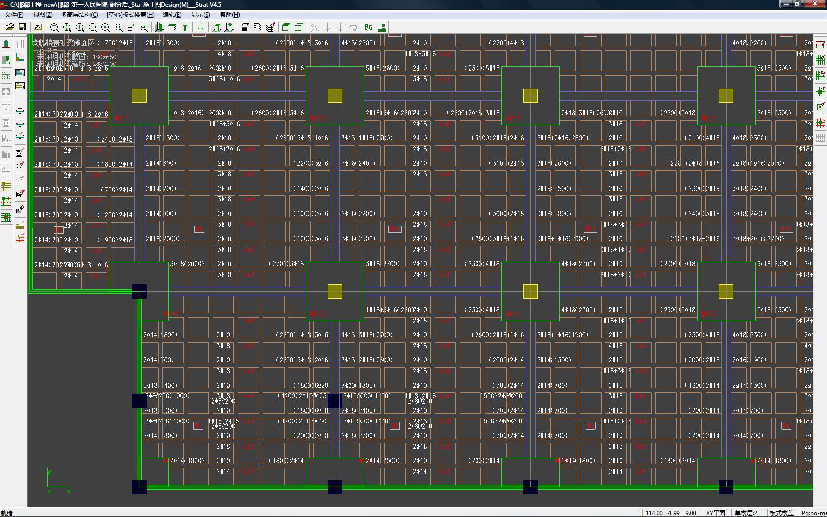

板式楼盖施工图功能
● 绘制各种板式施工图——空心板(圆管/密肋/方盒),实心板(有/无柱帽),梁板协同大板。
● 受力岛设计理论在实际工程设计的具体体现
● 使空心板设计不再繁难,建模完成即设计完成
● 柱帽、大板、分布钢筋均编号,图面简洁规范,直接可用
● 提供配套构造详图,使空心板设计统一化、规范化
● 绘制大板、暗梁、肋梁、柱帽等全部构件施工图。
● 自动布设肋梁(方盒板、密肋板)。简便方法实现大板之间的肋梁对齐。
● 自动布管(圆管板)。考虑柱帽边、梁墙边的净空。
● 绘制柱帽详图。自动柱帽归并、编号。
● 实心板、圆管板:
自动判别大板底面、顶面的配筋大小,分区域配筋??满足各部位的受力要求,有适当归并使图面简洁。自动判别凸墙角、柱端配筋增大区域,区别配筋,标注配筋范围。
● 方盒板、密肋板:
自动确定柱帽、肋梁之间的钢筋分配,确保较窄肋梁能有效配筋;
判别柱帽钢筋的合理伸长,确保钢筋锚固。
● 各类配筋根据计算确定伸长,不再简单按跨长确定。反映板式楼盖特点:负筋长度一般小于梁式楼盖,同时加厚柱帽又可能使负筋长度大于梁式楼盖。
圆管空心板结构底板图
圆管空心板结构柱帽详图

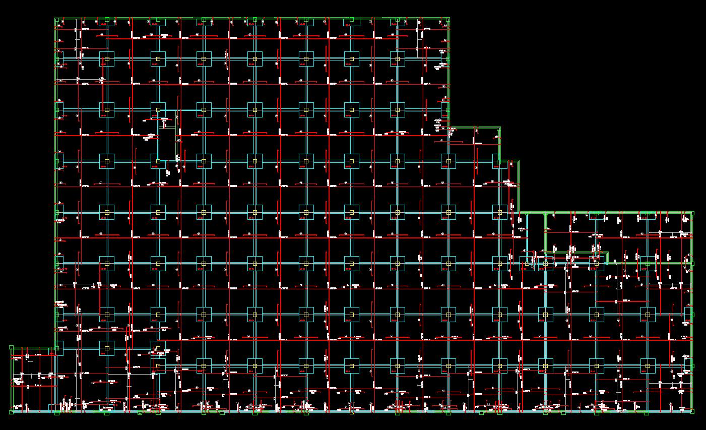

邯郸地下车库施工图
邯郸地下车库施工图详图

轻型薄壁钢住宅钢结构设计功能
(Websteel Structure,无比钢)
● 节能.环保的新型结构型式,一种成熟的住宅钢结构体系。
● 基于STRAT强大的图形、计算平台,先进实用的无比钢设计软件
● 研究基础上的开发,采用新型整体分析模型,提供无比钢新型设计方法和理念
● 详细验算每根杆件、每个栓钉,使这种结构的设计科学化、体系化
● 先进计算、设计手段,发掘无比钢的技术潜力,促进新结构的发展和应用。 ----STRAT再一次成为新技术的推手
1、 利用STRAT软件强大的三维图形功能,建立包含桁架梁、桁架柱、木墙板、屋面三角桁架的三维空间模型。
2、 每个偏撑桁架、每片木墙板均参与结构计算,确保各个环节、各个部位均满足受力要求,使这种新型结构体系的设计更安全、合理,并在此基础上实现结构设计的优化。
3、 展开针对轻型薄壁钢结构的研究,符合偏撑桁架受力特点的基本计算模型:偏撑桁架的刚度计算、强度验算、稳定验算(这种偏撑桁架的受力完全不同于普通的桁架结构)。
4、 全面细致的构件验算,包括偏心桁架的立柱、剪撑的强度稳定验算,连接剪撑、立柱的销钉的抗剪验算、得到需要销钉的面积,木墙板的强度和固定墙板所需要的销钉面积。
5、 具有单柱单撑、单柱双撑、双柱单撑、双柱双撑、三柱多撑等各种截面类型,具有双向受力的双偏撑柱类型,适用轻型薄壁钢住宅结构的各类构件的计算要求;
6、 利用STRAT强大的三维图形功能,实现复杂别墅坡屋面、复杂屋面桁架的三维空间精确定位,直接确定空间桁架的尺寸和空间关系。----实现结构建模完成,及结构设计完成。
7、 输出偏心桁架、屋面桁架的轮廓线图,标注长度和截面,简单处理后即成为设计图纸。
8、 利用STRAT技术平台,可以实现传统无比钢结构体系之外的复合结构设计:
     1) 以型钢为受力主体、无比钢为维护结构的复合结构
     2) 在已有结构基础上,用无比钢加建、改造的特殊结构。
别墅(阿曼)
别墅(晋祠花园)
别墅(俄罗斯)
STRAT软件使轻型薄壁钢住宅钢结构的计算、设计符合中国规范要求。
当前国内无比钢设计,基本上都采用STRAT软件
STRAT无比钢设计功能研究开发,得到加拿大Interlandbank International Corporation
(专利技术持有人)委托和经费资助
