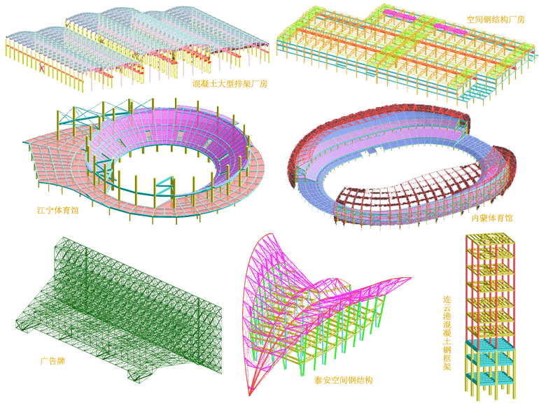

佳构
STRAT软件
是一款非常好的通用结构软件,可以用来做钢结构计算分析。
空间钢结构设计功能
§ 钢结构厂房 § 网架,网壳 § 体育场馆 § 塔架 § 巨型结构,交错桁架结构 § 广告牌 § 建筑小品 § 空间构架

STRAT软件全面、完善的图形功能,能够实现任意复杂空间结构的直接建模,不需要借助AutoCAD 等其它专业图形软件。其独特的空间几何计算、空间图形定位机制,比一般专业图形软件更方便、快捷。

STRAT的钢结构优势:
1、复杂结构处理。三维建模强于 AutoCAD
2、混合结构的处理。钢、混凝土混合结构,各个部分均能得到很好的处理。如体育馆,上部钢屋架,下部的混凝土框架,都能处理。
