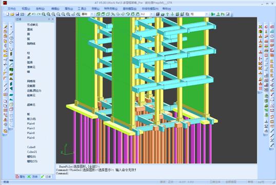

    佳构STRAT V5.0版本已经开发、测试完毕,现予以发布。
    5.0版本是继4.0版非线性功能、4.5版本(空心)板式楼盖施工图功能后的一次大的软件更新。于2010年7月正式开始研发,历时半年完成。
    概括而言,5.0版本主要完成三方面任务:1)配合新规范的更新,2)推出基础计算、设计模块,3) 软件功能的全面更新。具体如下:
一、2010年版新规范的更新
    2010年前后是我国建筑结构设计规范系统更新的年份。当前发布的5.0版本已经包含2010年12月1日实施的《建筑抗震设计规范》的内容(相关更新内容请见网页公告)。
《混凝土规范》《钢结构规范》等重要的规范的正式实施将在数月之后。我们将密切关注这些规范编制和发布的情况,一旦拿到规范正式文本,将尽快推出更新软件,确保在规范正式实施日之前,让用户得到新软件。如果规范变更较大,将发布5.1、5.2等小版本。
在新老规范交替之际,5.0版本同时包含两类版本,用户可以选择使用。
二、基础计算、设计模块
    基础的设计是建筑结构的一个重要方面,基础模块是STRAT 5.0版本研发的重点。STRAT基础模块全面具备各类型基础的计算设计功能。
    基础类型:包括柱下独立基础、条形基础、筏板基础、承台桩、轴线桩、筏板桩。
    地基类型:包括天然基础、桩基础、桩土协同(承载/沉降)基础。
    计算模式:基础单独计算,上下结构协同计算。其中,协同计算中直接得到包含基础变形后的上部结构内力,并进行相应设计。协同计算中,程序自动对竖向重力荷载和风、地震等侧向荷载,采用不同的计算模型计算。
    地基模型:天然地基包括倒楼盖法、弹性地基法。其中,地基刚度可以是设定的文克尔刚度,也可以是根据实际沉降变形计算的地基刚度(布辛奈斯克刚度)。桩弹簧的设定包括刚度、桩身压缩刚度、根据Mindlin桩沉降变形计算计算的桩刚度。
    沉降计算:分层总和法计算天然基础沉降,考虑相邻基础的应力叠加。深基础法、Mindlin法计算桩基础沉降,考虑群桩效应(相邻桩的应力叠加)。桩土协同基础中,可以选择考虑桩、土相互之间的附加应力叠加。
    基础荷载:自动包含覆土荷载、地下水荷载。
    基础设计:程序自动读取上部结构的基底内力,并进行标准荷载组合,自动设计独立基础、条形基础、承台桩、轴线桩。程序自动将连接柱墙按一个基础设计(如剪力墙带端柱)。可以将多个柱墙按一个基础设计(如分缝两侧的并列柱)。
    自动布桩:根据上部结构的基底内力,自动布桩。除桩位相对固定的承台桩外,程序自动根据基础梁的走向布设轴线桩。对于高层核心部位满布桩,程序能计算总桩数,并按照设定排数自动布桩。
    地基参数:用户直接输入土层参数表,和勘探孔参数(孔位置、孔内土层分布),对不同位置的深、浅基础,程序自动根据勘探孔插值,得到最真实的土层分布。承载力计算、沉降计算,均考虑到不同位置土层分布的差异。
    程序组织:基础的建模仍在Prep中,同一个模型中同时包含上部结构、基础模型,仅在“生成计算数据文件”时选择输出上部、基础、或基础协同即可。一个文件,包含工程全部信息,便于管理、存档。基础模块的计算、验算、施工图也分别包含在Strat、Archi等已有模块中,这样使得基础功能不局限于某些特定形式,而能适应任意复杂结构的基础设计。
    适用范围:各种类型多高层结构的基础,处理基底不等高情况。水池、筒仓等特种结构的基础。
    基础模块秉承STRAT软件的一贯风格:功能开发都是从使用的角度逆向考虑,在具备全面功能的同时方便用户使用。相信广大用户将在实际使用中能体会到这一点。
    基础模块是建立在STRAT软件已有的技术基础上,基础模块同样秉承软件强大的图形功能、计算功能和方便快捷。STRAT软件成熟的网格剖分技术、领先的板式楼盖的处理能力,都确保了基础功能的先进性、可靠性。
基础模块的推出,使STRAT成为一个完备的建筑结构设计软件,可以独立的完成一个建筑工程的设计,将极大地方便用户的使用。
    三、软件功能的全面更新
    5.0版本是继1.0版本、3.0版本之后一次重要的更新,除重点开发的基础模块、新规范更新外,几乎软件的各个方面都得到的了更新、提升。5.0版本体现了STRAT软件的转变:从侧重新结构新技术的研发转向侧重应用功能的研发。
5.0的更新体现如下几个方面:
    1、软件界面:采用最新的Visual C++2010开发,颜色艳丽,用户可以定制界面。增加复合控件。增加方便直观的树状控件(属性/冻结/过滤)。优化了命令的分布,美化了按钮图标。
    2、操作模式:树状控件带来操作模式根本性变化。反选、多边形框选功能将使操作更加方便。
    3、建模功能:新增加的“超单元”,具备材料、厚度(变厚度) 属性,可以施加荷载(面载、边线荷载、表面压力),具备网格属性,将使水池筒仓、无梁楼盖(包括基础)等的建模带来根本性的变化。新增加的单元扩展命令使具备更强的空间实体图形的建模能力。网格剖分功能进一步增强。网格荷载得到增强,不再由于边界的分段而重新处理。可以这么说,几乎所有的操作命令都得到充实提高。
    4、计算功能:展开系统的测试,就关键计算技术与国外先进软件对比。测试结果表明,STRAT的计算精度,在国内、国外有限元软件中居于前列,是当前计算精度最高的软件。STRAT软件所独有的核心技术确保了这一点。(我们将公布这些结果)
    5、施工图:普遍反映STRAT的施工图功能强,能处理异性暗柱、复杂楼板;图面质量好,简洁规范,可以直接采用。5.0版本增强了施工图的细节处理,如编号、轴线等。
    STRAT 5.0是团队开发的结果。在谢靖中博士带领下,佳构公司全体人员都做出了巨大的贡献,更多的友人提供了大力的协助。我们将持续不断地努力,研发更多的功能,成为工程师手中高效的工具、得力的助手。
