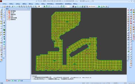

超元是佳构STRAT5.0最新推出的概念,超元的概念大大提高了建模和网格划分的效率。尤其是对于那些比较复杂的工程,具有复杂板单元的工程。
超元就相当于是一个任意形状的,可以有凹凸部分的一块已经自动网格剖分好的板。超元本身也可以像板一样的操作,设置属性。
另外超元还可以被分割和合并。分割超元可以在某些应力集中部位划分更加细致的网格,或者不同部位设置不同的属性,比如不同的材料和几何属性。
超元的出现能够简化空心板建模和计算。也使前处理文件更小,效率更高。因为前处理中不出现细分好的网格,而是一个超元,大大压缩了文件大小。
在超元上可以直接加荷载,设定厚度和局部坐标。在生成计算数据文件的时候,程序自动对超元进行网格剖分。
这样前处理的Pre文件,只保留超元信息。如果有柱帽增大、暗梁加宽,甚至楼板增加开洞,都可以很方便处理。
最终的Prep超元模型

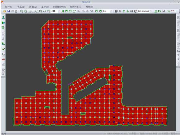

Plots显示由超元自动剖分得到的有限元模型
