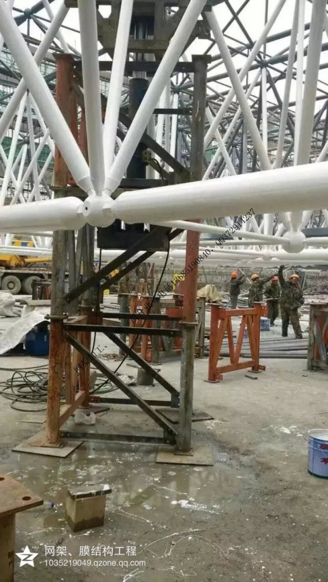

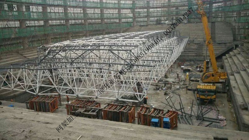

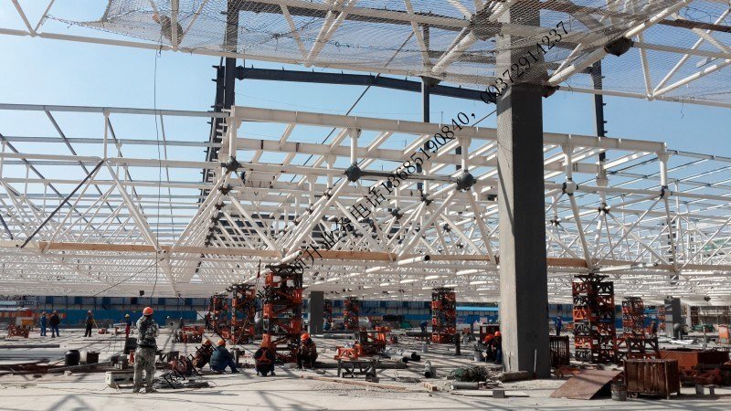

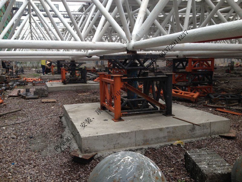

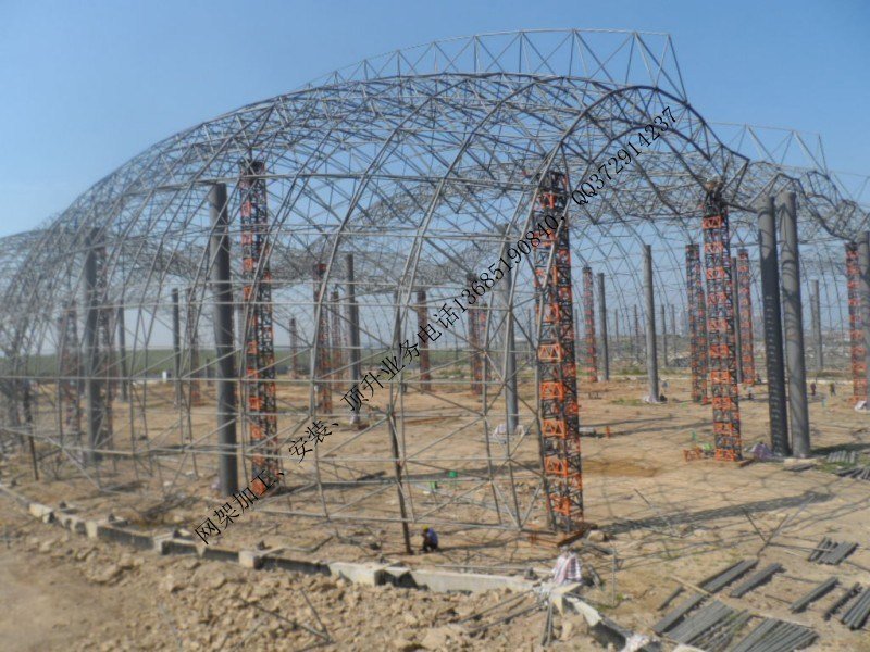

与常规网架安装方法相比,顶升法安装的优势 1、安全:顶升法网架安装的作业平台在地面或接近地面,施工作业的工人的安全保障室毋容置疑的; 2、质量:由于近90%的工作量都是在接近地面完成,方便班组、项目部及其他各方的质量监控,可以具体到每一个面、点,保证质量无隐患; 3、工期:由于大部分工作都是在地面完成,且几乎不受风、雨等气候影响,所以极大的提高了工作效率,对于加快工程进度、缩短工期有极好的效果。 4、对于设有看台、辅房或设置地下室的体育场馆,多层建筑上置的网架,解决了无法使用吊车等动力机械的困难,不在需要搭设满堂脚手架。 值得一提的特别优势 1、顶升法施工不再需要搭设满堂脚手架,避免了部分地区因架杆、扣件或架板的不足而产生的施工不便; 2、对于设有地下室的体院场馆,展厅或楼面上设置的网架,无法使用吊车等动力机械,顶升施法工具有绝对的经济、速度优势。 顶升设备的规格及特点 一、DS500-24-50系列 1、每次顶升高度500mm,单次顶升重量800T,顶升面积15000m2 2、控制方法:有线网络电脑控制 3、适用范围:网架下弦标高13m及以下 4、偏差范围(标高)±2mm 二、DS750-30-50系列 1、每次顶升高度750mm,单次顶升重量800T,顶升面积15000m2 2、控制方法:有线网络电脑控制 3、适用范围:网架下弦标高20m及以下 4、偏差范围(标高)±2mm 三、DS1150-24-50系列 1、每次顶升高度1150mm 2、控制方法:平衡油缸控制 3、适用范围:网架下弦标高20m及以下 4、偏差范围(标高)±3mm
